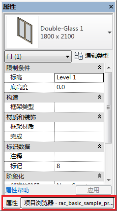

窗口分组是让多个窗口在屏幕上占据相同空间数量的一种办法。 对窗口进行分组之后,每个窗口都由组底部的选项卡表示。 在组中,单击选项卡可显示对应的窗口。 如有需要,可以对窗口分组或解组。 在下面的图像中,“项目浏览器”和“属性”选项板已进行分组。 请注意,“属性”选项板是活动的选项卡。
