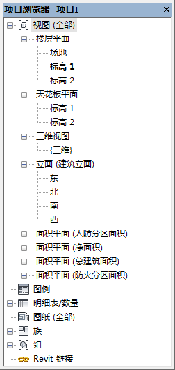

“项目浏览器”用于显示当前项目中所有视图、明细表、图纸、组和其他部分的逻辑层次。 展开和折叠各分支时,将显示下一层项目。
若要打开“项目浏览器”,请单击“视图”选项卡
“窗口”面板
“用户界面”下拉列表
“项目浏览器”,或在应用程序窗口中的任意位置单击鼠标右键,然后单击“浏览器”
“项目浏览器”。
您可以使用“项目浏览器”对话框中的“搜索”,在项目浏览器中搜索条目。 在项目浏览器中单击鼠标右键,然后选择“搜索”打开此对话框。
若要更改“项目浏览器”的位置,请拖动其标题栏。 若要更改其尺寸,请拖动边。 对项目浏览器的大小和位置所做的修改将被保存,并在重新启动应用程序时得到恢复。
在项目浏览器中,可以自定义项目视图的组织方式。
