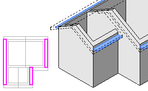

檐底板示例
这些示例显示了模型视图中不同类型的檐底板。
