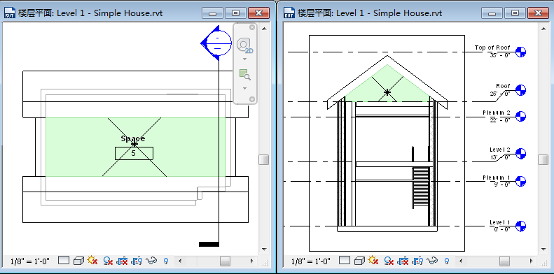

  1. 在项目浏览器中,打开包含阁楼区域的楼板平面视图。
    接下来,创建剖面视图,以在放置空间时对其进行验证。
  2. 可以使用现有的剖面视图,但要确保剖面线与放置空间的区域相交。 在下面示例中,只需要一个剖面视图,因为每个标高都包含了一个空间。 您可能需要其他剖面视图,具体取决于设计的复杂度。
    注: 空间不在立面视图中显示。
    如图所示,将剖面放置在楼板平面中,使剖面线与放置空间的区域相交。
  3. 双击该剖面以将其打开。

  5. 在剖面视图处于活动状态时,单击“系统”选项卡 “基准”面板 “标高”。
  6. 在屋顶之上添加标高。
    注: 确保标高在屋顶的最高点之上。

  8. 关闭除要放置空间的剖面视图和楼板平面外的所有视图,然后在键盘上输入 WT 以平铺这两个视图。
    也可以单击“视图”选项卡 “窗口”面板 (平铺)。
  9. 单击剖面视图以使其成为活动视图。
  10. 在键盘上输入 VG。
  11. 在“可见性/图形”对话框的“模型类别”选项卡上,向下滚动到“空间”。
  12. 展开“空间”,选择“内部”和“参照”(如果要显示参照十字光标),然后单击“确定”。
  13. 重复上述操作使空间在楼板平面视图中可见。
  14. 在楼板平面视图处于活动状态时,单击“分析”选项卡 “空间和分区”面板 (空间)。

  16. 在楼板平面视图中,将光标移到建筑模型的某个区域上,然后单击以放置空间。

  21. 在剖面视图中,确认代表空间体积的着色区域被约束在底部标高与屋顶之间,并且不存在未着色区域(因空洞或竖井等引起)。 这样,可更准确地计算体积。
  22. 如果未将空间约束为指定范围,请在剖面视图中确认空间的上限被指定为屋顶之上的标高,如有必要,请重新垂直定义空间。
    还必须解决所有未着色区域。
