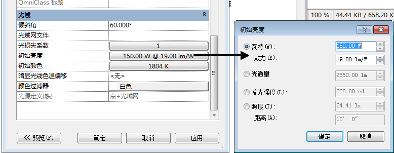

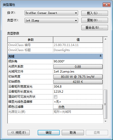

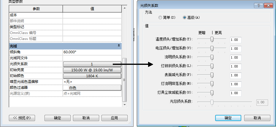

“初始亮度”和“光损失系数”都是每个照明设备类型的类型属性。 可在照明设备的“类型属性”对话框中访问这些属性。
在本例中,设备的“初始亮度”为 7560 流明,根据下图指示的各项“光损失系数”,最终的 LLF 为 0.71478。

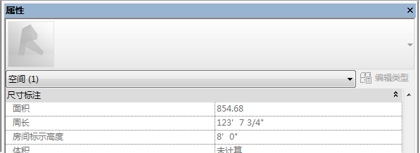

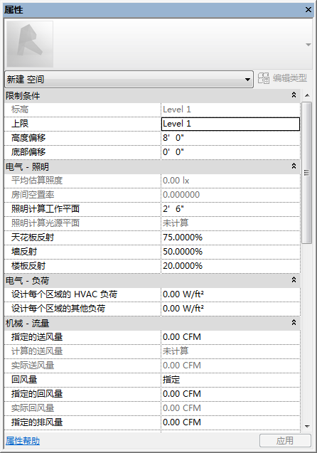

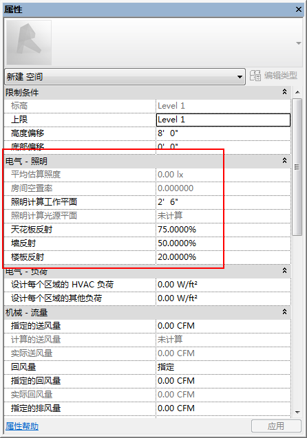

CU 要根据空间的反射属性(天花板、墙和楼板)以及空间的房间空置率 (RCR) 来计算。
RCR 要根据房间空置高度 (RCH) 和照明计算工作平面来计算,照明计算工作平面是每个空间实例的一个属性。

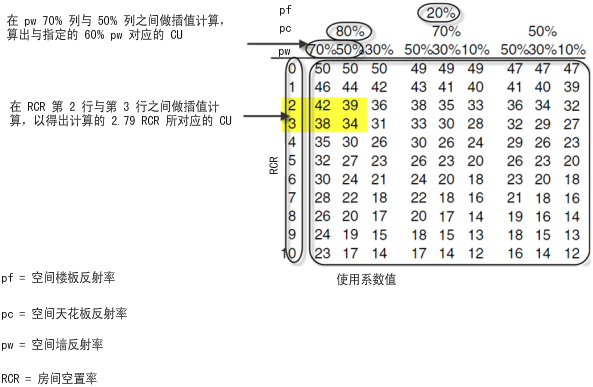

要手动确定使用系数,应参考照明设备数据表。 下面显示的是 483T8_S.ies 光域网文件所描述的照明设备的一部分数据表。
楼板反射、墙反射和天花板反射都是空间实例的属性,RCR 可按上述方法计算。 通过内插法,可以估算出 CU 约为 38,它对应于 0.382762(即 Revit 根据该光域网文件算出的值)。
