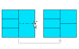

连接幕墙嵌板
若要合并幕墙中的嵌板,请删除幕墙网格线段。
分割幕墙嵌板
在幕墙中,将分段添加到现有的幕墙网格来分割嵌板以创建多个嵌板。
