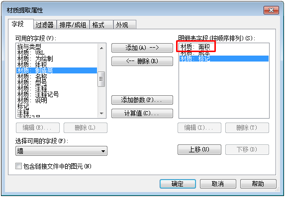

- 在土方报告和明细表中,应用了填色工具的材质有别于那些用作主体对象图元实体材质的材质。
