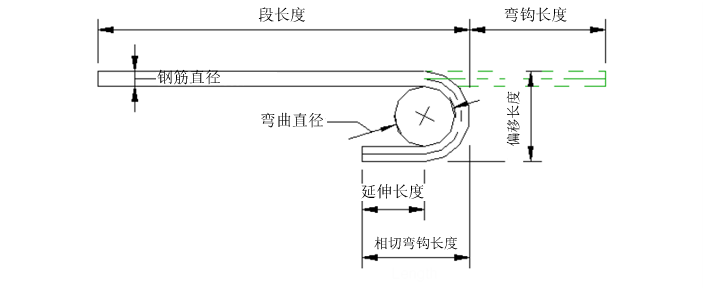

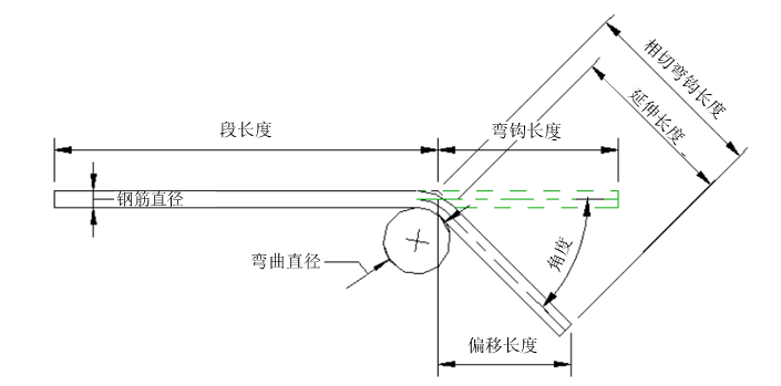

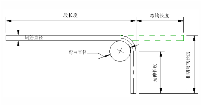

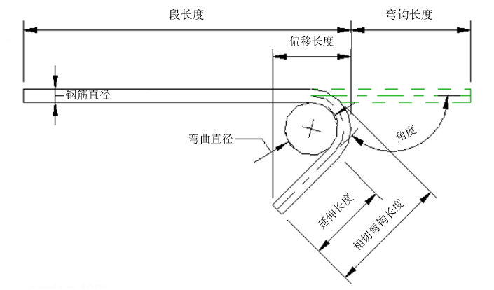

以下图像描述了用于定义钢筋弯钩的参数。
