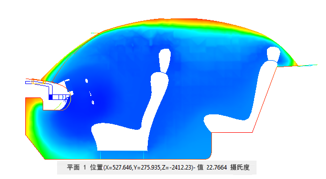

3. 在 X 方向的三维箭头上拖动光标以移动结果平面。缓慢地将平面掠过模型,以查看整个座舱中的温度分布。
注: 看到的结果可能与此处显示的略有不同。这是由不同 CAD 模型几何体中的差异造成的网格差别引起的。
4. 在下图所示的三维弧上拖动光标以旋转结果平面。利用这种技术分析整个座舱中的温度分布。

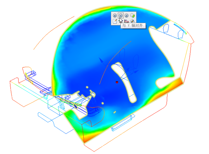

5. 将结果平面对齐到垂直轴。左键单击平面,然后选择 Y 图标。
6. 在 Y 方向的三维箭头上拖动光标以移动结果平面。
注: 最高的温度出现在座舱底部附近。
7. 若要将结果平面对齐到 Z 轴,请在平面上单击鼠标左键,然后选择 Z 图标:
8. 沿垂直于平面的方向拖动三维箭头,以查看整个座舱中的温度分布。
注: 前后乘员足部的温度较高。另请注意座舱中部稍为温暖的区域。
注: 此分析的目的是确定座舱内的垂直制冷效果是否均匀,并评估座舱前后部分之间的温度差异。在理想情况下,前后部分的温度差异应当极小或没有差异。

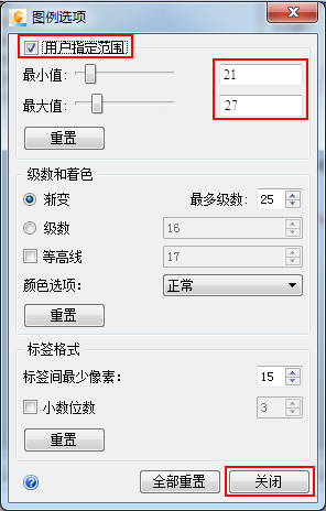

12. 调整图例范围,以亮显此区域中的温度差异:
乘员位置温度

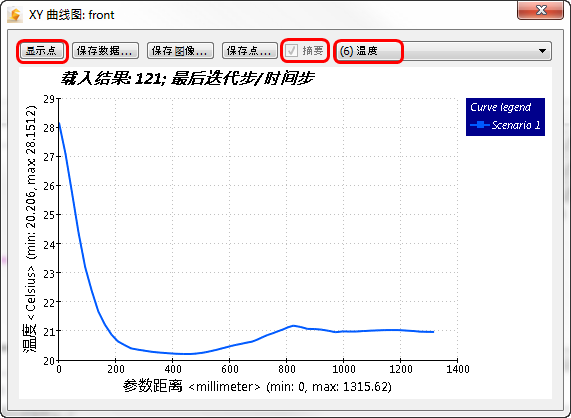

13. 在结果平面上单击鼠标右键,然后选择“XY 曲线图”
14. 在“XY 曲线图”对话框中,输入“正面”作为标题,然后单击“添加点”
15. 单击结果平面上靠近前乘员足部、膝部、臀部和头部的位置,以选择绘图点。
16. 在“XY 曲线图”对话框中单击“绘图”
17. 单击“显示点”以隐藏点符号。选中摘要框。检查结果,然后关闭绘图对话框。
注: 也可以从绘图窗口右上角的下拉列表中选择其他要测量的结果。
注: 前乘员足部比乘员的其他部分温度高出大约 7° C。我们将使用这些信息评估此模型,选中“摘要”框以将其保存到“决策中心”。

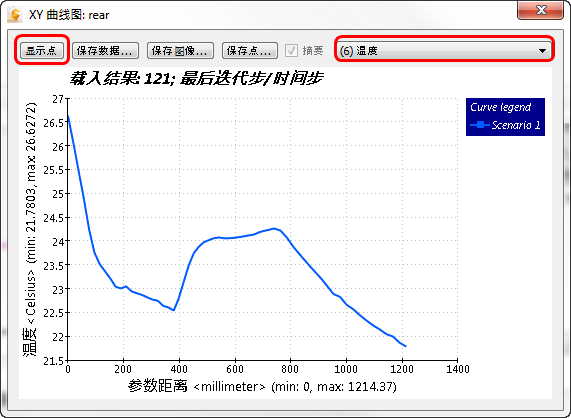

18. 若要绘制后乘员位置的温度图,请打开“XY 曲线图”对话框(如果尚未打开)。为“XY 曲线图”指定标题“后部”。
19. 若要选择绘图点,请在“XY 曲线图”对话框中单击“添加点”,并在结果平面上单击靠近后乘员足部、膝部、臀部和头部的位置:
20. 在“XY 曲线图”对话框中单击“绘图”
21. 单击“显示点”以隐藏点符号。选中摘要框。检查结果,然后关闭绘图对话框。
注: 后乘员足部比乘员的头部温度高出大约 5° C,臀部和膝部温度也高于头部。我们将使用这些信息评估此模型,选中“摘要”框以将其保存到“决策中心”。
