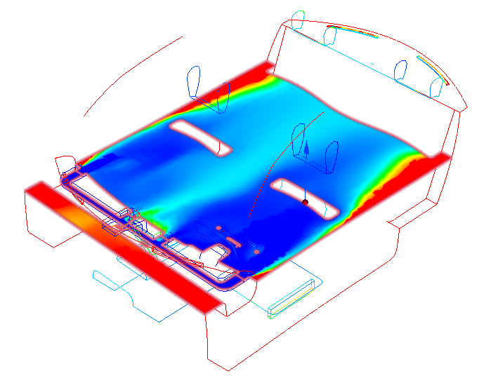

1. 若要查看从前寄存器流出的气流,左键单击结果平面并选择 Y 图标。然后,拖动平面,使其穿过通风装置,如图所示。
注: 注意后座中部和侧面附近温度较高的区域。

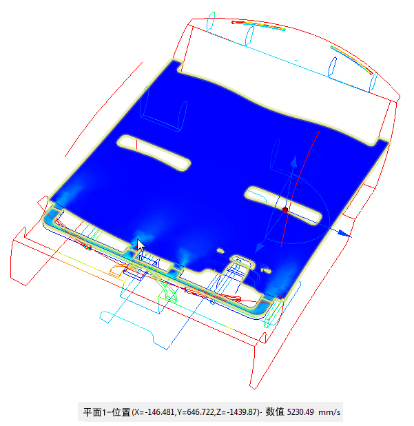

2. 若要查看此结果平面上的速度,请从“平面”上下文面板上的“结果”菜单选择“绝对速度”
3. 按住 Shift 键并将光标悬停在结果平面上,以探测速度。找出前通风装置中温度最高的位置:

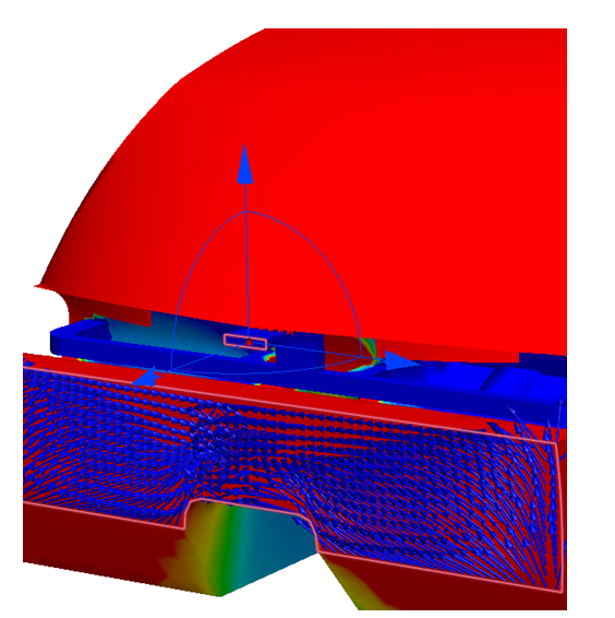

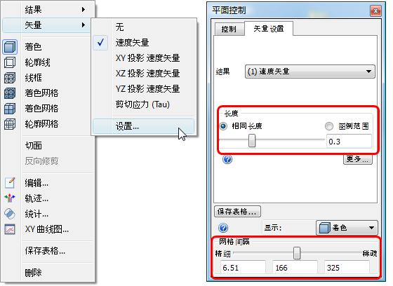

5. 若要显示矢量,在结果平面上单击鼠标右键,然后单击“矢量”。选择速度矢量
6. 再次在结果平面上单击鼠标右键,然后选择“轮廓”
7. 在平面上单击鼠标右键,然后依次单击“矢量”“设置”。在“平面控制”对话框的“矢量设置”选项卡上修改矢量长度和间隔。
8. 请注意流量分布,包括前座附近的回流区域:

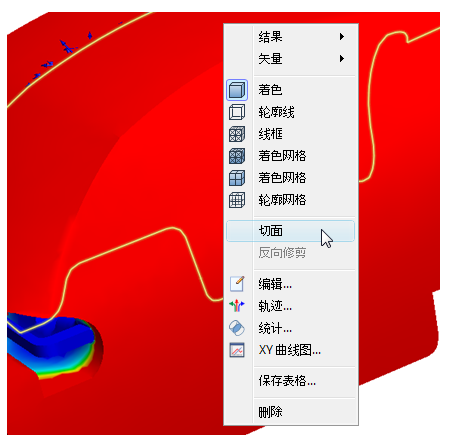

11. 在结果平面上单击鼠标右键,然后选择“修剪”
12. 如果显示的是模型的“另一面”,再次在该平面上单击鼠标右键,然后选择“反向修剪”
注: 修剪可改善特定模型区域的显示效果,并能在模型着色时有效地显示矢量。

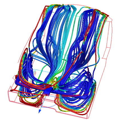

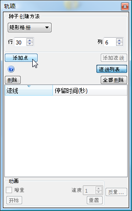

17. 若要以三维方式分析流体,请单击“平面”上下文面板中的“轨迹...”
18. 在“轨迹”对话框中,选择“矩形网格”作为“种子创建方法”。将“行”设置为 30,“列”设置为 6。单击添加点
19. 依次单击入口左上角 (1)、右上角 (2) 和右下角 (3):
注: 上面的图像将模型显示为透明,以便于观察。
20. 单击“添加迹线”
21. 以“轮廓”模式显示视图。

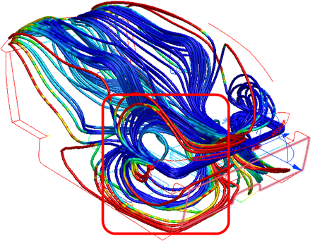

22. 观察座位前部的回流情况。这样可防止空气到达后座区域。
注: 迹线按照“全局结果”着色。在上面的图像中,它们按照“静温”着色。
23. 请注意,到达后座的气流大部分来自座舱中部。右键单击模型,然后单击获取摘要图像
注: 此视图将用于解释模型的流动机理,并用于与其他设计方案进行比较。

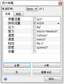

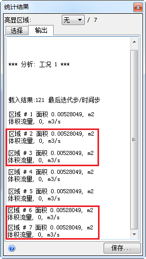

28. 比较前后两组四个寄存器间的气流平衡:选择“平面”上下文面板中的“统计”。选择“体积流量”。单击相邻的单位字段,然后选择 m3/h
29. 单击“计算”

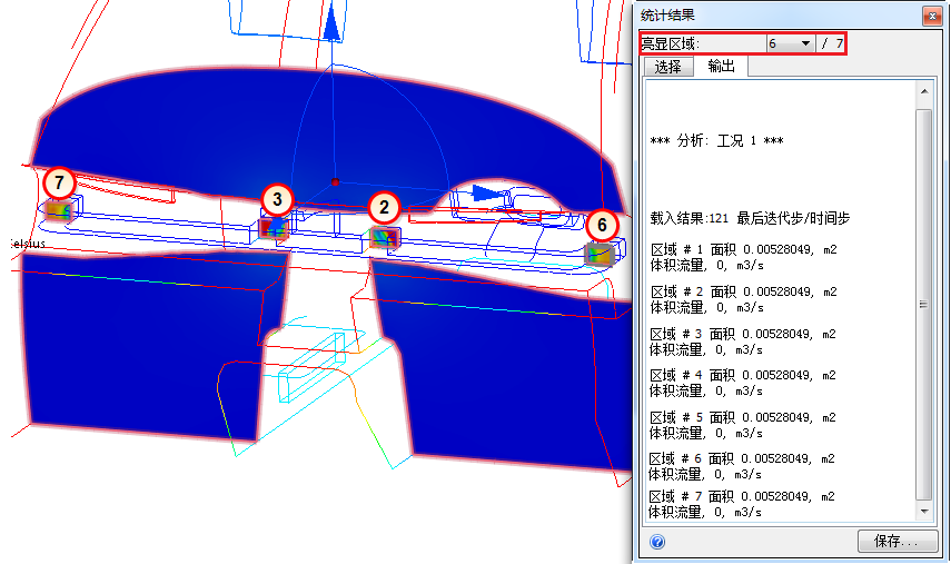

30. 从“亮显区域”菜单中选择区域以识别不同的寄存器。
注: 此结果平面分为 7 个不同的区域。Autodesk Simulation CFD 将为这些区域编号。若要在平面中将相应的区域突出显示为黄色,从“突出显示区域”菜单中选择相应的编号。按这种方法识别感兴趣区域。在上图中,所述的区域为 2、3、6 和 7,但编号可能与您的型号不同。
31. 观察所有四个寄存器的流速。请注意,两个内部通风装置(区域 2 和 3)的空气流速均为 20 m3/h,两个外部通风装置(区域 6 和 7)的空气流速均为 30 m3/h。
