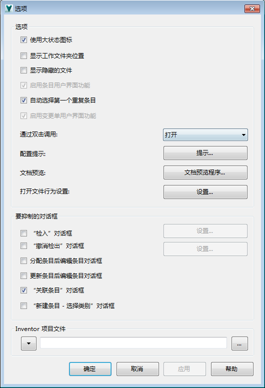

访问“选项”对话框
- 在 Autodesk Vault 中,选择。
“选项”对话框详细信息
- 使用大状态图标
- 默认情况下,小图标用于指示状态。选中“使用大状态图标”复选框,以显示大图标。
注: 必须重新启动 Vault Client,才能查看大状态图标。
- 显示工作文件夹位置
- 默认情况下,不显示工作文件夹的位置。选中“在标题栏中显示工作文件夹位置”复选框,以在界面中显示工作文件夹的位置。
- 显示隐藏的文件
- 您可以选择是否显示自动生成的 .dwf 文件。默认情况下,在文件列表中隐藏这些文件。选中“显示隐藏的文件”复选框,以在文件列表中显示隐藏的文件。
- 启用条目用户界面功能
- 如果管理员授予您替代权限,您可以通过选中“启用条目用户界面功能”复选框来启用“条目”界面。
- 启用“变更单”用户界面功能
- 如果管理员授予您替代权限,您可以通过选中“启用变更单用户界面功能”复选框来启用“变更单”界面。
- 通过双击调用
- 使用“通过双击调用”设置来配置双击文件操作的默认行为。在 Vault 中双击某文件时,默认操作是在新窗口中显示只读文件。如果选择“打开”作为默认设置,则将从 Vault 检出文件并在关联应用程序中打开该文件以进行编辑。要更改默认操作,请从下拉列表中选择一个操作。
注: 在 Inventor 中打开 Inventor .dwg 文件以进行编辑。如果未安装 Inventor,则在 AutoCAD 中打开 .dwg 文件。
在产品视图中双击某个零部件时,默认为对关联文件执行操作。
- 配置提示
- 可以指定对普通对话框的默认响应,以便每次显示某些对话框时,首选响应均是默认选项。还可以指定无需提示您进行输入而自动执行的命令,减少您需要直接与 Vault 交互的次数。

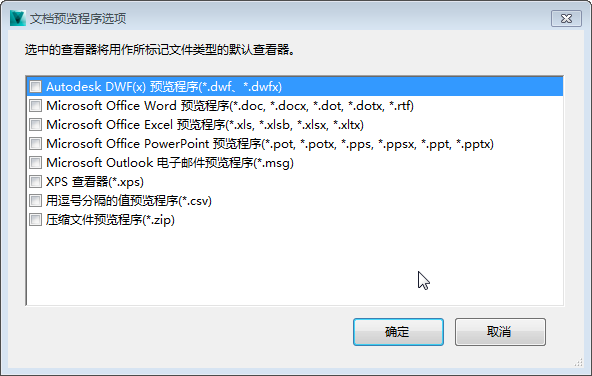

- 文档预览
- “文档预览程序选项”对话框中列出了安装在您当前系统上的应用程序的列表。您可以在此处启用特定应用程序,以便在“预览”窗格中预览文档。
默认情况下,将使用 Autodesk Vault 预览旋转视图。

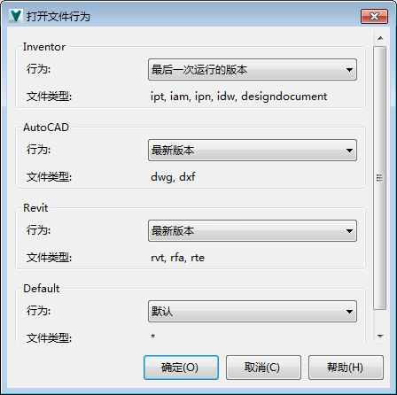

- 打开文件行为设置
- 支持您确定 Inventor、AutoCAD 和 Revit 文件是由最新版本、上次运行的版本,还是保存文件的 CAD 应用程序的版本打开。
例如,如果在计算机上同时安装了 AutoCAD 2014 和 AutoCAD 2015,您希望以 AutoCAD 2014 保存的文件始终使用 AutoCAD 2015 打开,您可以将 Vault 配置为对所有 .dwg 和 .dxf 文件启动 AutoCAD 2015。
- “检入”对话框
“检入”对话框中有与之关联的设置。您可以为该对话框指定默认值,并选择在 Vault 中处理文件时该对话框是否主动进行提示。
- “撤消检出”对话框
“撤消检出”对话框中有与之关联的设置。您可以为该对话框指定默认值,并选择在 Vault 中处理文件时该对话框是否主动进行提示。
- “Inventor 项目文件”字段
- 在 Vault 中处理 Autodesk Inventor 文件时,对于 Inventor 文件的路径更改操作(例如,重命名文件,移动文件、复制设计或替换)会涉及到 Inventor 项目文件。您可以选择是否使用管理员配置的默认 Inventor 项目文件,或选择是否要使用通过 Inventor Vault 附加模块检入到 Vault 中的上一个 Vault 控制的项目文件。
