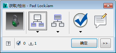

“获取/检出”对话框包含两个视图设置:收拢和展开。
收拢视图 |
展开视图 |
![]() 收拢视图提供了一个用于从 Vault 检出文件和文件夹的快速工作流。 |
![]() 展开视图提供了可供检出的文件的详细信息。在此视图中还提供了其他设置,如工作文件夹配置或发布版本优先实施。 |
