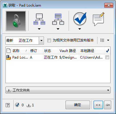

获取文件、检出文件的特定版本或修订版和快速检出之间存在重要区别。
  • 获取文件 –“获取”命令可从 Vault 中检索文件的只读版本,并将其放置在工作文件夹中。此文件可以查看,但不能修改,因为其未检出。这意味着,其他用户可以检出该文件并进行修改。直到用户将该文件重新检入到 Vault 中并且您执行刷新后,才会看到这些更改。
    您可以选择获取文件的特定版本或修订版,否则在 Vault Basic 中“获取”操作将默认为获取文件的最新版本,而在 Vault Workgroup 和 Vault Professional 中将默认为获取前导版本的最新版本。
    通过在“获取/检出”对话框中选中该复选框,也可以检出文件。
  • 检出文件的特定版本 - 如果在“获取”或“获取/检出”对话框中选中该复选框,则其将标记为“检出”。将从 Vault 中检索该文件的读写版本并将其放置在工作文件夹中。此文件可以修改,但当该文件由您检出时,其他用户都不能对其进行更改。
    您必须重新检入文件,才能将所做的更改保存到 Vault。
    您也可以使用“撤消检出”命令放弃对本地副本所做的所有更改并撤消检出。Vault 中的文件将不会更新。
  • 快速检出 (Vault 2015 R2) – 一个名为“检出”的单独命令可用作从 Vault 中检出文件的一种快捷方式。此命令将忽略“获取”对话框,并始终在 Vault Basic 中获取文件的最新版本,以及在 Vault Workgroup 和 Vault Professional 中获取前导版本的最新版本。
