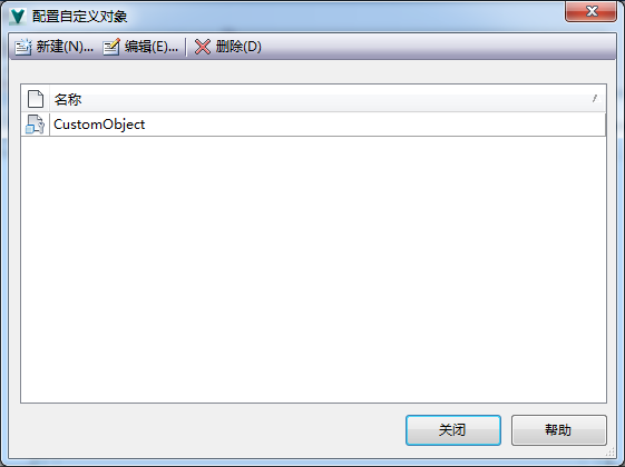

创建 CustomObject
  1. 在 Vault 中创建一个自定义对象并将其命名为 CustomObject。
    注: 有关详细信息,请参见自定义对象管理

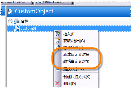

  3. 使用“新建”命令创建新自定义对象并为其指定任意名称。
  4. 在新自定义对象上单击鼠标右键。关联菜单现在显示了两个新的菜单项。
