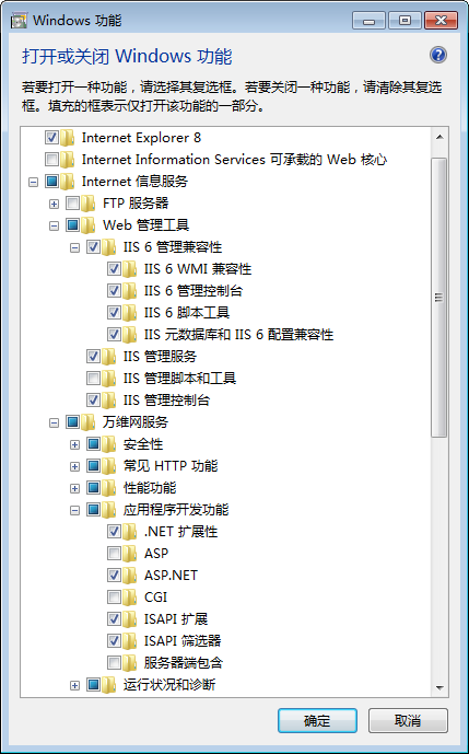

确认 IIS 已安装
  1. 在 Windows 的“开始”菜单上,选择“控制面板”。
  2. 从“控制面板”中,单击“程序和功能”。
  3. 在“程序和功能”对话框的左侧,选择“打开或关闭 Windows 功能”选项。
  4. 选中“Internet 信息服务”。
  5. 展开“Internet 信息服务”►“Web 管理工具”►“IIS 6 管理兼容性”。
  6. 选中“IIS 元数据库和 IIS 6 配置兼容性”复选框。
  7. 展开“Internet 信息服务”►“万维网服务”►“应用程序开发功能”。
  8. 选中“ASP.NET”复选框。三个其他设置会自动选中:“.NET 扩展性”、“ISAPI 扩展”和“ISAPI 筛选器”。
    注: 如果 IIS 已安装并且未被其他应用程序所用,则卸载 IIS 然后重新安装可以确保使用默认设置。如果 IIS 未安装,则您可以在安装 Vault 服务器时安装
