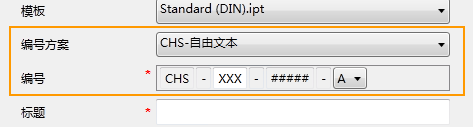

名为 DSNumSchemeCtrl 的 XAML 控件用于在 Vault Client、Inventor Vault 附加模块和 AutoCAD Vault 附加模块的 Data Standard 对话框中支持编号方案。
编号方案 UI
XAML 文件中必须有以下行才能显示如上图所示的 UI 控件。
        <Label Content="{Binding UIString[LBL10]}" Grid.Column="0" Grid.Row="6" />
        <ComboBox Grid.Column="1" Grid.Row="6" Name="NumSchms" SelectedIndex="0" Style="{StaticResource NumSchmStyle}"></ComboBox>
        <Label Content="{Binding UIString[LBL31]}" Grid.Column="0" Grid.Row="8"></Label>
        <WPF:DSNumSchemeCtrl Grid.Column="1" Grid.Row="8" Name="NUMSCHEME" IsEnabled="{Binding ElementName=NumSchms, Path=IsEnabled}" Scheme="{Binding ElementName=NumSchms, Path=SelectedItem}" GeneratedNumberProperty="_GeneratedNumber" />

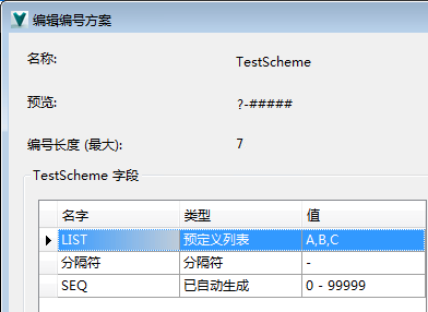

自定义文件名
假设您有以下编号方案,名为 TestScheme。
现在,您想要根据选定的文档类型在文件名前面加上固定的文本。
  • 对于 Inventor 部件和零件,加上“ENG-”(例如,“ENG-A-00004.ipt”)。
  • 对于 AutoCAD/Inventor 图形和 Inventor 表达视图,加上“ENGDOC-”(例如,“ENGDOC-B-00001.idw”)。
  • 对于所有其他文件,加上“OFF-”(例如,“OFF-C-00002.docx”)。
