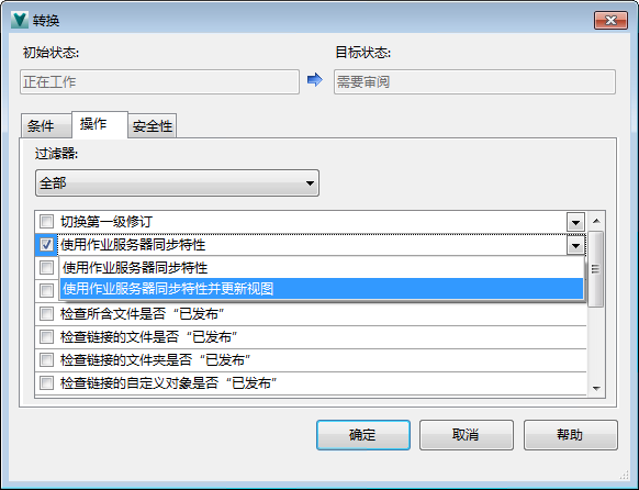

  4. 从“生命周期状态”列表中,选择要编辑的生命周期状态,然后单击“转换”选项卡。
  5. 在“转换”选项卡上的“初始状态”和“目标状态”列中列出了状态的转换。选择要修改的转换,然后单击“编辑”
    “转换”对话框中包括三个选项:条件、操作和安全性。
  6. 选择“操作”选项卡。
  7. 在“可用的操作”列表中,选中“使用作业服务器同步特性并更新视图”的复选框。
    如果未列出此选项,请单击“使用作业服务器同步特性”的下拉箭头,然后从下拉列表中选择“使用作业服务器同步特性并更新视图”
    注: 从列表中选择此选项时并不会自动选中对应的复选框。还请确保选中该选项旁边的复选框。
  8. 单击“确定”保存更改。
