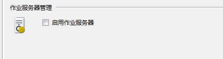

启用作业服务器
作业服务器允许以后对发布作业进行排队和处理。您必须先激活作业服务器,然后才能向其发送作业以进行发布。
注: 您必须是管理员才能启用作业服务器。在作业服务器启用之前登录的用户必须再次登录,才能提交作业。
- 在 Vault 客户端应用程序中选择“工具”
“管理”。
- 在“管理”对话框中,单击“可视化”选项卡。
- 选中“启用作业服务器”复选框以激活作业服务器。
