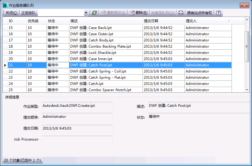

了解“作业服务器队列”对话框
“作业服务器队列”对话框允许您管理已排入队列等待发布的作业。在该对话框中,您可以手动打印作业,重新提交挂起的作业,查看单个作业详细信息和自定义作业队列信息的显示方式。

管理队列中的作业
  1. 选择要修改的作业并执行以下操作之一:
    • 如果要从队列中删除作业,请单击“删除”。
    • 如果作业具有“错误”状态,请单击“重新提交”以重新处理作业。
    • 如果要使 Job Processor 停止处理作业并使作业留在队列中,请单击“恢复至队列”。
    • 如果要在您的工作站上为 Job Processor 分配任务,请单击“拥有站点所有权”。
  2. 单击“打印”将网格发送至默认打印机。
  3. 可随时单击“刷新”来更新队列。
