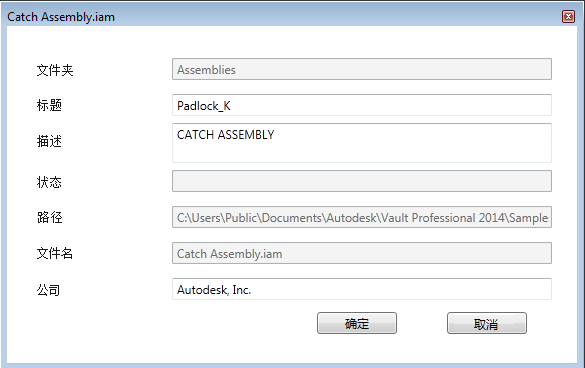

Data Standard for Vault 2015
用户可为文件输入新标题、描述和公司信息。所有其他字段由 XAML 自动确定。

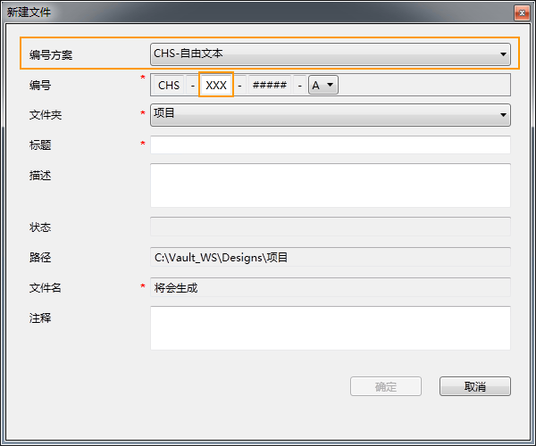

Data Standard for Vault 2015 R2
