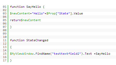

事件将被捕获,并且将调用函数 StateChanged。特性“State”将绑定到文本字段 (testtextfield)。现在,每当用户在此字段中插入新文本时,都会调用函数 StateChanged。另一个简单的函数 (SayHello) 可用于在另一个字段 (testtextfield2) 中写入结果(“Hello”+ 输入的字符串)。可以按如下所示编写这两个函数:
xaml 文件包含两个文本字段,字段名分别为“testtextfield”和“testtextfield2”。第一个字段受制于名为“State”的特性。
现在,当您启动 Data Standard 并在“testtextfield”中写入内容时,Data Standard 会显示为 hello + 您写入的文本。这只是一个简单的示例,但愿它能提供一些关于向“Data Standard”对话框添加新功能的见解,或者帮助您解决任何问题。
