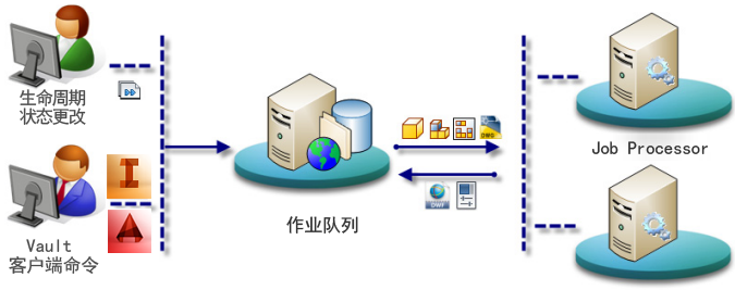

作业服务器组件
作业服务器由两个组件组成:
- 作业队列 - 客户端(Inventor、AutoCAD、Vault、Autoloader)所提交的等待处理的作业列表或队列。此队列是通过 Vault 服务器存储和管理的。
- Job Processor 是一种独立的应用程序,可以保留已排队的作业并将其从作业服务器调出以进行处理。由于 Job Processor 随 Vault 客户端一起安装,因此具有 Autodesk Vault Workgroup 和 Professional 的所有工作站均可用来发布作业。
工作方式
在以下情况下,作业将提交到作业服务器:
- 用户检入需要创建可视化文件的文件。
- 用户在 Vault 客户端应用程序内调用“更新视图”命令。
- Autoloader 用于将文件加载至 Vault 并且需要可视化文件。
- 在文件上发生状态更改并且需要更新的可视化文件。
- 在文件上发生状态更改并且在文件中需要同步特性。
