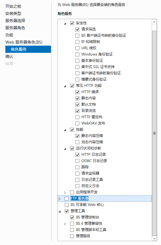

加载 IIS
  1. 从 Windows 桌面栏中,选择“服务器管理器”。
  2. 在“控制板”的“快速启动”区域中,选择“添加角色和功能”。
  3. 对于“安装类型”,选择基于角色的安装或基于功能的安装。
  4. 对于“服务器选择”,选择当前正在使用的服务器。
  5. 选择左侧的“服务器角色”,然后在“角色”列表选中“Web 服务器 (IIS)”。
  6. 如果提示您自动添加其他服务,请选择“添加功能”。
  7. 在“服务器角色”部分中,选择以下角色:
  8. 单击“安装”。
