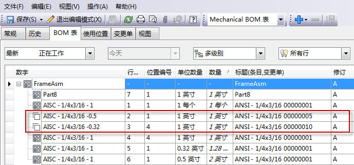

分组的 BOM 表行是包含一个条目的多个引用的行,这些引用用一个父项,但具有一个或多个 BOM 行特性,且这些特性具有不同值。BOM 表行特性的不同值可包括但不限于长度、数量和描述。
分组的 BOM 表行在 BOM 表中用“已分组” 图标指示。

Vault 如何显示分组的 BOM 表行值?
将 BOM 表行分组在一起时,在 BOM 表中只显示一行。除非另外指定,否则显示的值将表示主 BOM 表行的特性。
