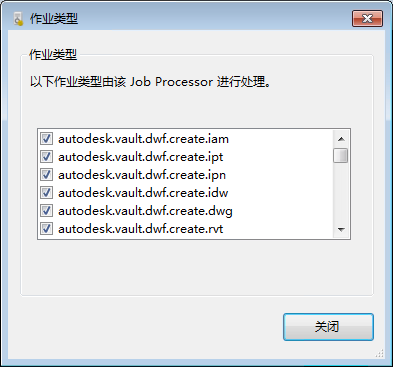

您可以通过访问“作业类型”对话框来查看 Job Processor 处理的作业的类型。
访问“作业类型”对话框
  1. 在要处理作业的工作站上,选择“开始” > “所有程序” > “Autodesk” > “Autodesk Data Management” > “工具” > “Autodesk Job Processor for Vault [版本]”,以启动 Job Processor 应用程序。
  2. 选择“管理” > “作业类型”以显示“作业类型”对话框。如果工作站不包含处理特定类型的作业所需的信息,则取消检出这种类型的文件。
工作站可处理的作业类型由“作业类型”对话框中类型旁边的复选标记指示。

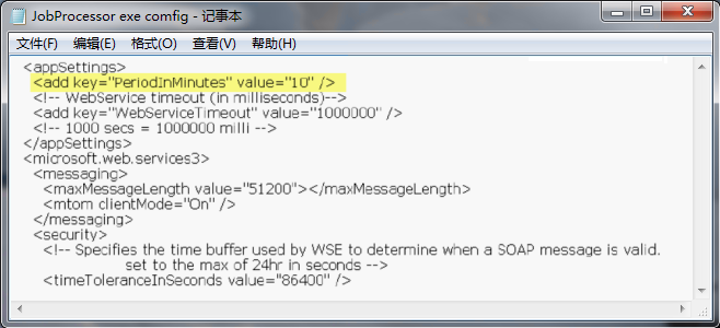

配置作业检查周期
默认情况下,Job Processor 每 10 分钟检查一次服务器上是否有新作业。可通过编辑 JobProcessor.exe.config 文件调整该时间。
  1. 导航到 <install dir>\Autodesk\Vault [版本]\Explorer\ 目录,然后使用记事本打开 JobProcessor.exe.config 文件。
  2. 找到 appSettings 部分。
  3. 编辑包含 <add key="PeriodInMinutes value="10"/> 的行,更改为所需时间。可以将时间设置为小数值,例如 0.1 表示 6 秒或 1.5 表示 90 秒。
    注: 将此值设置为少于一分钟将影响整个系统的性能。建议设置较大的值。
  4. 保存该文件并重新启动 Job Processor。

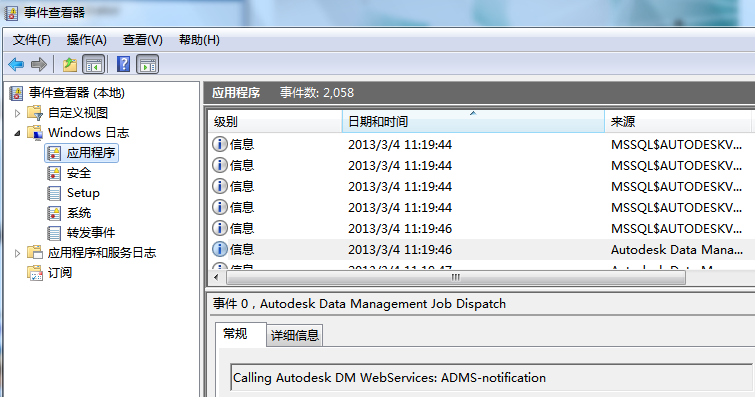

查看 Job Processor 日志
Job Processor 将所有作业记录在工作站上的事件查看器应用程序日志中。当问题排查失败或作业未完成时,此日志时很有用。
