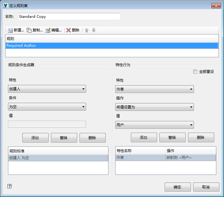

规则集包含一个或多个规则。每个规则都由一个或多个条件定义,如果满足条件,将为目标文件分配特定的文件特性和行为设置。
可以在“定义规则集”对话框中创建、编辑和删除规则。
有关“定义规则集”界面的信息,请参见下表。

排序按钮 |
选择规则,然后单击向上或向下按钮可重新排列该规则在规则集中的顺序。规则将按照它们在规则集中的显示顺序来应用。 |

规则条件生成器 |
“特性”下拉菜单 |
要为其创建条件标准的特性。 |
“条件”下拉菜单 |
要使规则为目标文件分配指定的特性行为,特性必须满足的条件。
条件选项包括: 重要: 如果规则具有多个条件,则必须满足所有条件才能应用指定的特性行为。

“规则条件”列表 |
列出已为当前规则创建的条件和标准。条件的列出顺序即为要触发指定特性行为文件满足条件时必须遵从的顺序。 |
特性行为 |
“全部重设”复选框 |
基于目标文件重设源文件行为。目标文件具有与添加到 Vault 中的新文件相同的特性和行为设置。 |
“特性”下拉菜单 |
要为其定义特性行为条件的特性。 |
“操作”下拉菜单 |
要应用于目标文件的选定特性的操作。 “操作”选项包括:
“值”下拉菜单 |
要用于目标文件中选定特性的值。
可用值包括: |
添加 |
单击“添加”以为规则添加定义的特性行为。 |
替换 |
选择现有特性行为并更新特性、操作或值字段。单击“替换”以使用您定义的新条件替换特性行为。 |
删除 |
选择现有特性行为,然后单击“删除”以将其从规则中删除。 |
特性名称和操作列表 |
列出在条件满足时受影响的特性以及采取的操作。如果分配了值,则操作将包含值详细信息。 |
