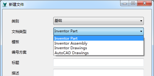

Data Standard 的默认“新建文件”对话框含有一个名为“文档类型”的组合框。
当用户从“文档类型”列表中选择一个选项并单击“确定”时,“新建 Data Standard 文件”功能会在与该文档类型关联的 Vault 文件夹路径中查找模板。该模板用于生成新文件。

元素 <Name> 定义了“新建文件”对话框上的组合框中显示的值。元素 <TemplatePath> 对于用户是不可见的,用于设置视图模型内的 "TemplatePath"。
组合框“文档类型”如下所示:
