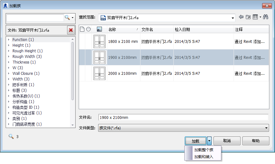

  2. 从 Autodesk Revit Vault 功能区中选择“加载族”。
    此时将打开“加载族”对话框。
  3. 在“加载族”对话框中,您可以执行以下任务:
    • 搜索族类型 – 您可以基于类别、族文件,或通过在“搜索字段” 中输入文字字符串来搜索族类型。
      注: 管理员必须先在 ADMS Console 中启用 Revit 索引服务,然后才能搜索族类型。
      有关创建搜索条件的详细信息,请参见搜索 Revit 族文件
    • 基于族文件浏览族类型 – 您可以通过单击某个族文件并向下挖掘至要加载的族类型来浏览 Vault 中的族类型。
    • 搜索 Vault – 可以通过单击“查找”按钮 ,然后在“Vault 搜索”对话框中输入搜索条件来查找特定文件。
      有关创建搜索条件的详细信息,请参见搜索 Vault
  4. 执行以下任务之一:
    • 选择一个或多个族类型,然后单击“加载”。
    • 在您要加载的族中选择一个族类型,然后从“加载”下拉菜单中选择“加载整个族”。
      该族中的所有族类型都将被加载。
      注: “加载整个族”命令可能需要一些时间才能完成,具体取决于族中族类型的数量。
    • 在要加载并装入激活模型中的族中选择一个族类型,然后然后从“加载”下拉菜单中选择“加载并装入”。
      在激活模型中的相应元素上单击以装入族类型。
