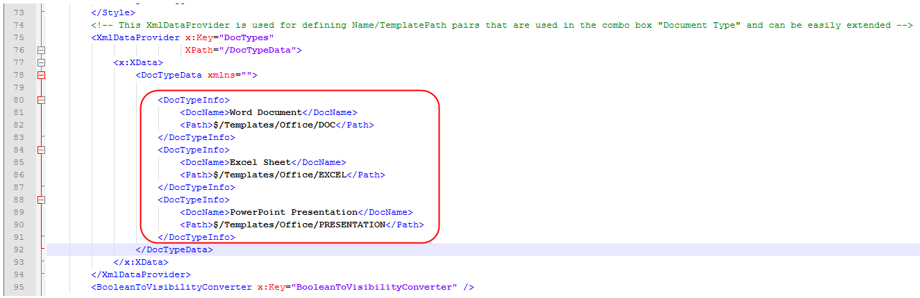

Vault Office Data Standard 模板
Vault Office Client 有三个预定义的模板:
- Word 文档
- Excel 工作表
- PowerPoint 演示

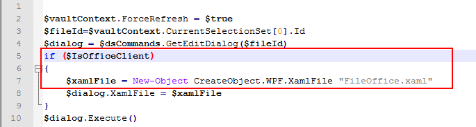

PowerShell 脚本和特性
如下图所示设置了变量
$IsOfficeClient 时,将在 PowerShell 脚本
CreateFile.ps1 和
EditFile.ps1 中调用 XAML 文件。
