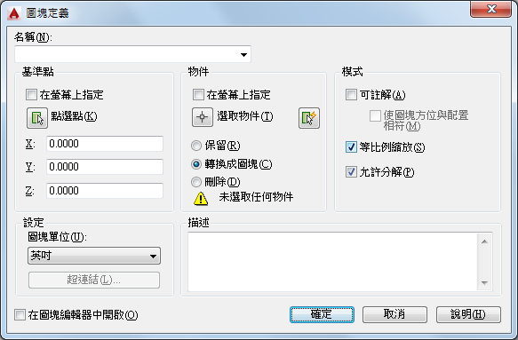

定義和命名一個圖塊。
會顯示以下選項。
命名圖塊。該名稱最多可包括 255 個字元,並可包括字母、數字、空格以及任何未被作業系統或此程式用於其他用途的特殊字元。
圖塊名稱和定義儲存在目前圖面中。
如果在「名稱」下選取既有的圖塊,則會顯示圖塊預覽。
指定圖塊的插入基準點。預設值是 (0,0,0)。
當關閉對話方塊時,會提示您指定基準點。
暫時關閉對話方塊,以便您可以在目前圖面內指定插入基準點。
指定 X 座標值。
指定 Y 座標值。
指定 Z 座標值。
指定要併入新圖塊的物件,以及是否要保留或刪除選取的物件,或者是否在建立圖塊之後將它們轉換成圖塊例證。
關閉此對話方塊時,會提示您指定物件。
在您選取圖塊物件時,暫時關閉「圖塊定義」對話方塊。完成選取物件後,按 Enter 返回對話方塊。
顯示「快速選取」對話方塊,以定義選集。
在您建立好圖塊之後,保留所選定的物件做為圖面內的獨立物件。
在您建立好圖塊之後,將所選定的物件轉換成圖面內的圖塊例證。
建立了圖塊之後,從圖面中刪除選取的物件。
顯示選取的物件數目。
指定圖塊的模式。
指定圖塊為可註解。
指定圖纸空間視埠中圖塊參考的方位與配置的方位相符。如果已清除「可註解」選項,則無法使用此選項。
指定是否可避免非等比例縮放圖塊參考。
指定圖塊參考是否可以被分解。
指定圖塊的設定。
指定圖塊參考的插入單位。
開啟「插入超連結」對話方塊,您可利用此對話方塊使超連結與圖塊定義關聯。
指定圖塊的文字描述。
按一下「確定」,將於「圖塊編輯器」中開啟目前的圖塊定義。
