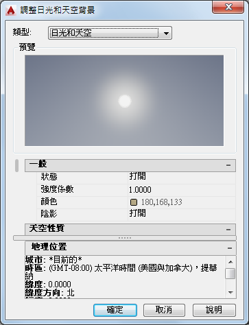

定義視圖的日光和天空的位置、顏色和效果。
僅在光度控制照明工作流程 (LIGHTINGUNITS = 1 或 2) 中可用。
會顯示以下選項。
顯示目前的日光和天空設定對目前的視圖的影響。
設定日光的一般性質。
打開和關閉日光。
設定日光的強度或亮度。該值愈大,則光源愈亮。
控制光源的顏色。
打開和關閉日光陰影的顯示與計算。關閉陰影可提昇效能。
決定彩現時是否計算天空照明。它不會影響視埠照明或背景,只不過可讓您將天空用作彩現的收集光源。
提供了一種增強自然光效果的方法。
決定大氣分散效果的強度。
