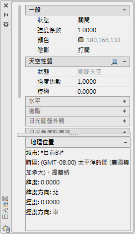

「日光性質」視窗
設定及修改日光和天空的性質。
選項清單
會顯示以下選項。
一般
設定日光的一般性質。
狀態
打開和關閉日光。如果圖面中未啟用照明,則此設定不會生效。
強度係數
設定日光的強度或亮度。範圍是 0 (無光) 至最大。該值愈大,則光源愈亮。

陰影
打開和關閉日光陰影的顯示與計算。關閉陰影可提昇效能。
天空性質
天空的一般性質如下所示:
狀態
決定彩現時是否計算天空照明。此作業在視埠照明或背景上無影響。它簡單地使自然光成為可用於彩現的聚集光源。請注意此作業不控制背景。值為「關閉天空」、「天空背景」、「天空背景與照明」。「關閉天空」為預設。
