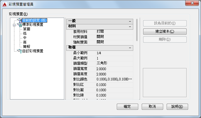

您可透過以下方式審閱和變更圖面中任一預置的彩現設定:
樹狀檢視窗格會展示隨目前圖面一起儲存的標準與自訂預置。新預置會永遠加入至「自訂彩現預置」分支中。它們也會顯示於功能區的「彩現」面板中的「彩現預置」清單和「進階彩現設定」選項板。透過在樹狀檢視中拖曳以變更它們的順序。僅可刪除自訂彩現預置。
如果您變更標準彩現預置,則其名稱會以一個星號為開頭。如果彩現結果可以接受,則可以在功能區的「彩現」面板上的預置清單或「進階彩現設定」選項板中輸入新名稱來儲存該預置。
若要用於彩現程式中,該預置必須為目前的預置。在「彩現預置管理員」中,您可以按一下「設為目前的」按鈕,使設置成為目前預置。否則,彩現程序會使用顯示在功能區或「進階彩現設定」選項板的預置。
