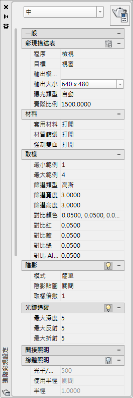

「彩現設定」選項板包含彩現程式的主要控制項 (包括預先定義的彩現設定和自訂設定。
「彩現設定」選項板 (使用 RPREF開啟) 包含彩現程式的主要控制項 (包括預先定義的彩現設定和自訂設定)。
選項板分為數個區段,範圍涵蓋了基本設定與進階設定。「一般」區段中包含的設定可影響彩現模型的方式、處理材料與陰影的方式,以及執行消除鋸齒的方式。(消除鋸齒可以平滑化曲線或曲線式邊在邊處的鋸齒效果)。「光跡追蹤」區段控制如何產生描影。「間接照明」區段控制照明性質、場景照明方式以及是否處理總體照明和最終聚集。還有診斷控制,可協助您瞭解為何無法依預期彩現影像。
下拉式清單中提供預先定義的彩現設定集合 (稱為彩現預置)。彩現預置儲存設定群組,可讓彩現程式產生不同品質的影像。標準預置包括從用於快速測試影像的「草圖」品質,到能夠提供相片擬真影像的「簡報」品質等多種設定。您也可以開啟「彩現預置管理員」,從中建立自訂預置。
