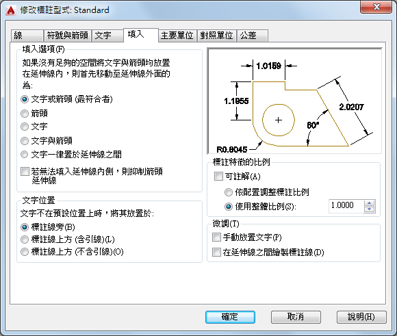

「填入」頁籤 (標註型式管理員)
控制標註文字、箭頭、引線和標註線的位置。
選項清單
會顯示以下選項。
填入選項
根據延伸線之間的可用空間,控制文字與箭頭的放置位置。
當有空間可用時,文字和箭頭會置於延伸線之間。否則,會根據「填入」選項來放置文字和箭頭。(系統變數 DIMATFIT、DIMTIX 與 DIMSOXD)
文字或箭頭 (最佳填入)
根據最符合者,將文字或箭頭移至延伸線的外側 (系統變數 DIMATFIT)。
  • 當空間足以容納文字和箭頭時,將兩者都放在延伸線之內。否則,會根據最符合者,移動文字或箭頭。
  • 當空間只能容納文字時,將文字放在延伸線之內,將箭頭放在延伸線之外。
  • 當空間只能容納箭頭時,將箭頭放在延伸線之內,將文字放在延伸線之外。
  • 當空間不足以容納文字或箭頭時,將兩者都放在延伸線之外。
箭頭
先將箭頭移至延伸線的外側,然後再移動文字 (系統變數 DIMATFIT)。
  • 當空間只能容納箭頭時,將箭頭放在延伸線之內,將文字放在外面。
  • 當空間不足以容納箭頭時,將文字和箭頭都放在延伸線之外。
文字
先將文字移至延伸線的外側,然後再移動箭頭 (系統變數 DIMATFIT)。
  • 當延伸線間的距離僅能容納文字時,將文字放在延伸線之間,而箭頭放在延伸線外。
  • 當空間不足以容納文字時,將文字和箭頭都放在延伸線之外。
文字與箭頭
若無足夠的空間來容納文字和箭頭,請將兩者均移至延伸線的外側 (系統變數 DIMATFIT)。
文字一律置於延伸線之間
文字一律置於延伸線之間。(系統變數 DIMTIX)
若無法填入延伸線內側,則抑制箭頭
如果延伸線內側的空間不足,則抑制箭頭。(系統變數 DIMSOXD)
文字位置
設定標註文字從預設位置 (標註型式所定義的位置) 移開時,所要放置的位置。(系統變數 DIMTMOVE)
位於標註線旁
選取後,移動標註文字時,標註線也會移動。(系統變數 DIMTMOVE)
位於標註線上方 (含引線)
選取後,移動文字時,標註線不會移動。如果從標註線移開文字,會建立一條引線,可將文字連接至標註線。如果文字與標註線太過接近,會忽略引線。(系統變數 DIMTMOVE)
位於標註線上方 (不含引線)
選取後,移動文字時,標註線不會移動。從標註線移開的文字不會再連接標註線與引線。(系統變數 DIMTMOVE)
標註特徵比例
設定整體標註比例值或圖紙空間的比例調整。
可註解
指定標註為可註解。可註解物件和型式用於控制顯示在模型空間或配置的註解物件大小與比例。
依配置調整標註比例
根據目前模型空間視埠與圖紙空間之間的比例調整,確定比例係數。(系統變數 DIMSCALE)
當您在圖紙空間,而非模型空間視埠中作業,或者將 TILEMODE 設定為 1 時,則將使用預設比例係數 1.0,或系統變數 DIMSCALE。
使用整體比例
為所有標註型式設定設定一個比例,這些設定指定了大小、距離或間距,包括文字與箭頭大小。此比例不改變標註測量值。(系統變數 DIMSCALE)
微調
提供放置標註文字的其他選項。
手動放置文字
忽略水平對整方式的任何設定,並將文字放在「標註線位置」提示所指定的位置。(系統變數 DIMUPT)
在延伸線之間繪製標註線
即使箭頭置於測量點外側,也要在測量點之間繪製標註線。(系統變數 DIMTOFL)
預覽
顯示範例標註影像,該影像可展示您變更標註型式設定後的效果。
