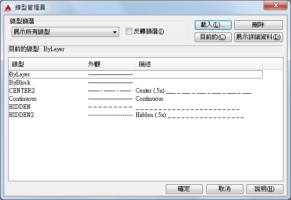

載入線型並設定目前的線型。
會顯示以下選項。
決定要在線型清單中顯示的線型。您可以根據它們是否從屬於外部參考,或有其他物件在參考它們,來篩選線型。
根據您所選條件的相反條件來顯示線型。符合反轉篩選條件的線型會出現在線型清單中。
顯示「載入或重新載入線型」對話方塊,您可以在其中將所選線型 (從 acad.lin 或 acadlt.lin 檔案中選取) 載入至圖面並將其加入至線型清單。
將選取的線型設定為目前線型。將目前的線型設定為「依圖層」,表示物件採用指定給特定圖層的線型。將線型設定為「依圖塊」,表示物件採用 CONTINUOUS 線型,直至被分組到圖塊中。任何時候插入圖塊時,所有的物件都繼承圖塊的線型。系統變數 CELTYPE 用於儲存線型名稱。
從圖面中刪除選取的線型。您只能刪除未使用的線型。無法刪除「依圖層」、「依圖塊」和 CONTINUOUS 線型。
控制是否要顯示「線型管理員」的「詳細資料」區。
顯示目前線型名稱。
根據在線型篩選中指定的選項顯示載入的線型。若要快速選取或清除所有的線型,請在線型清單中按一下滑鼠右鍵以顯示快顯功能表。
顯示載入線型的名稱。若要更改線型的名稱,請選取它,按一下,然後輸入新名稱。無法更名「依圖層」、「依圖塊」、CONTINUOUS 以及外部參考從屬線型。
顯示選定線型的範例。
顯示線型的描述,您可以在「詳細資料」區內編輯它。
提供對性質和其他設定的替用存取方式。
顯示選取的線型名稱,這個名稱可以編輯。
顯示選定線型的描述,此描述可供編輯。
將圖紙空間與模型空間中的線型比例調整為相同。當您使用多個視埠時,此選項非常有用。(PSLTSCALE 系統變數)
顯示所有線型的整體比例係數。(LTSCALE 系統變數)
為新建立的物件設定線型比例。結果比例是整體比例係數乘以物件的比例係數。(CELTSCALE 系統變數)
將線型比例設定為標準 ISO 值清單中的值。結果比例是整體比例係數乘以物件的比例係數。
