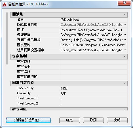

顯示所選圖紙集特定的資訊。
您可以按一下每個欄位,以在對話方塊的底部顯示描述。
這包括如下資訊: 圖紙集資料 (DST) 檔的路徑和檔案名稱、包括與圖紙集相關聯之圖檔的資料夾路徑,以及與圖紙集相關聯的任何自訂性質。
會顯示以下選項。
顯示圖紙集的名稱。
顯示圖紙集資料 (DST) 檔的路徑與檔名。
顯示圖紙集的描述。
顯示包含圖紙集所使用圖面的資料夾的路徑與名稱。
顯示包含圖紙集標示圖塊的 DWT 或 DWG 檔的路徑與檔名。
顯示包含圖紙集圖說圖塊的 DWT 或 DWG 檔的路徑與檔名。
顯示包含圖紙集替用頁面設置的圖面樣板 (DWT) 檔的路徑與檔名。
顯示專案中常用的數個欄位,包括「專案號碼」、「專案名稱」、「專案階段」和「專案關鍵環節」。
顯示與圖紙集中每個圖紙相關聯的使用者定義的自訂性質。
顯示在其中建立新圖紙的資料夾的路徑與名稱。
顯示為圖紙集建立新圖紙時要使用的 DWG 或 DWT 檔的路徑與名稱。
控制每次在圖紙集中建立新圖紙時,是否均會收到圖紙建立樣板提示。
顯示與圖紙集相關聯的使用者定義的自訂性質。
顯示「圖紙集自訂性質」對話方塊。
