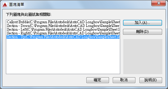

「圖塊清單」對話方塊
列示、加入或刪除在目前圖紙集中使用的圖說圖塊。
按一下「視圖品類」對話方塊中的「加入圖塊」按鈕,或者按一下「圖紙集性質」對話方塊中的「圖說」圖塊旁邊的「...」按鈕,可顯示此對話方塊。
選項清單
會顯示以下選項。
圖塊清單
顯示可與目前圖紙集配合使用的圖塊的清單。
加入
顯示「選取圖塊」對話方塊。
刪除
從圖說圖塊清單中移除選取的圖塊。
預覽區
選取單個圖塊時,顯示預覽影像。
