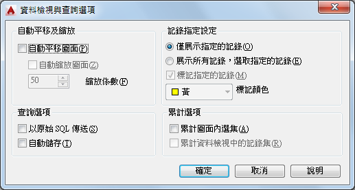

資料視圖與查詢選項對話方塊 (資料視圖視窗)
控制與連結記錄和物件的顯示以及 SQL 查詢處理相關聯的許多設定。

會顯示以下選項。
自動平移與縮放
在「資料檢視」視窗中選取連結物件對應的記錄時,控制這些連結物件在目前圖面中的顯示方式。
自動平移圖面
自動平移圖面,來顯示與資料檢視記錄的目前選集相關聯的物件。
自動縮放圖面
自動縮放圖面,以便顯示與目前記錄集相關聯的所有物件。
縮放係數
指定縮放係數,將指示物件集的實際範圍大小限制在繪製區定義的百分比之內。可用的範圍是 20% 到 90%,預設值是 50%。50% 表示實際範圍高度是視窗高度的 50%,或實際範圍寬度是視窗的 50%,在這兩個值之間,取其較小者。
記錄指定設定
在目前圖面中選取對應物件時,控制這些連結記錄在「資料檢視」視窗的外觀。
僅展示指定的記錄
在「資料檢視」視窗中僅顯示與目前選集相關聯的記錄集。任何未連結至目前圖面選集的記錄,都不會顯示。
展示全部記錄,選取指定的記錄
顯示目前資料庫表格中的所有記錄。在「資料檢視」視窗中,會選取已連結於目前選集的所有記錄。
標記指定的記錄
將標記顏色套用到連結資料檢視記錄,以便清楚區分不帶連結的記錄。
標記顏色
指定標記顏色並將其套用到連結資料檢視記錄。預設顏色是黃。
查詢選項
指定 SQL 查詢處理的選項。
以原始 SQL 傳送
以來源表格的格式而不是 SQL 92 格式核發資料庫表格的查詢。您可以使用這個選項,以本端資料庫格式來核發專用指令。
自動儲存
當查詢與目前圖面執行時自動儲存查詢。
累計選項
控制選集與記錄集的纍計。
累計圖面內選集
選取其他資料檢視記錄時將其他物件加入到選集中。如果未選取此選項,則每次選取新資料檢視記錄集時,目前圖面都將指示新物件集。
累計資料檢視中的記錄集
在您選取其他圖形化物件時,將其他記錄加入至記錄集中。如果未選取此選項,則每次選取新圖形化物件集時,「資料檢視」視窗都將指示新記錄集。
