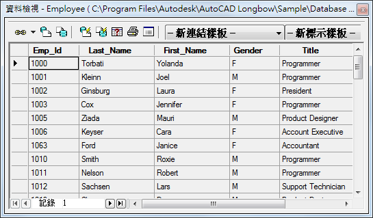

「資料檢視」視窗顯示所選資料庫表格的記錄。「資料檢視」包含一組按鈕、一個用來檢視和編輯記錄的格線視窗以及一組用來導覽記錄集的導覽控制項。開啟「資料檢視」視窗後,「資料檢視」功能表將被加入至功能表列。在標題列上按一下右鍵,然後從快顯功能表中選擇選項,您可以指定停靠或錨定「資料檢視」視窗。
「資料檢視」視窗的外觀由電腦的系統設定來控制,並可在 Windows「控制台」中進行變更。儲存格中的文字以系統視窗文字的顏色來顯示。如果以「唯讀」模式來開啟資料庫表格,儲存格背景便會以系統 3D 物件按鈕的描影顏色來展示 (預設為淺灰色)。如果以「編輯」模式來開啟,儲存格背景以系統視窗顏色來展示 (預設為白色)。選取儲存格之後,它會使用系統所選取的項目背景和文字顏色進行展示。

「資料檢視格線」視窗
顯示資料庫表格的記錄子集。您可以按一下下列元素來選取記錄:
  • 欄標頭:選取該欄中的所有記錄。按兩下欄標頭會依升羃順序來排定記錄。第二次按兩下欄標頭會依降羃順序來排定記錄。
  • 記錄標頭:選取一個單獨的記錄。按兩下記錄標頭會在繪製區中選取記錄所連結的任何圖形化物件。
  • 格線儲存格:選取一個指定記錄的欄位。按兩下某個儲存格,可以選取這個儲存格來進行編輯。
  • 格線標頭:選取整個表格。按兩下格線標頭可以確定在編輯執行期中執行的任何變更,再關閉「資料檢視」視窗。
