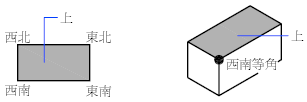

設定視圖的一種快速方法是選擇一個預定義的 3D 視圖。可以依名稱或描述來選取預先定義的標準正投影視圖與等角視圖。以下視圖代表常用的選項:「上視圖」、「下視圖」、「前視圖」、「左視圖」、「右視圖」和「後視圖」。此外,您還可以從以下等角選項設定視圖:「西南等角」、「東南等角」、「東北等角」和「西北等角」。
若要瞭解等角視圖如何工作,請想象您正在從某個箱子的頂端向下檢視。如果您向箱子的左下角移動,則正在從「西南等角視圖」檢視。如果您向箱子的右上角移動,則正在從「東北等角視圖」檢視。
