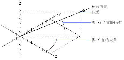

此點表示您在 3D 空間中向原點 (0,0,0) 方向檢視模型時所處的位置。如果不變更 WORLDVIEW 系統變數,則檢視點座標值將相對於世界座標系統。建築 (AEC) 與機械設計的標準視圖定義慣例互不相同。在 AEC 設計中,XY 平面的互垂視圖是上視圖或平面視圖;而在機械設計中,XY 平面的互垂視圖為前視圖。
您可以使用 DDVPOINT 來旋轉視圖。下列圖解展示了由兩個相對於 WCS 的 X 軸與 XY 平面的角度所定義的視圖。
