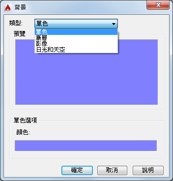

「背景」對話方塊
定義具名視圖背景的類型、顏色、效果和位置。
選項清單
會顯示以下選項。
類型
列示可套用至具名視圖的背景取代 (無、實體、漸層、影像或日光和天空)。
單色
選取單色背景。
漸層
指定二色或三色漸層背景。
影像
使用影像檔做為背景。
日光和天空
顯示「調整日光和天空背景」對話方塊,為背景指定日光和天空的位置、顏色和性質。
