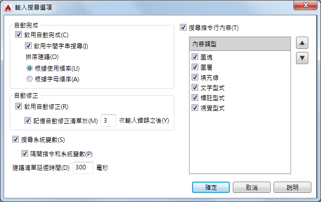

「輸入搜尋選項」對話方塊
控制指令、系統變數和具名內容如圖塊和圖層的指令行建議清單的顯示設定。
透過在指令行鍵入部分名稱,指令行建議清單可讓您快速存取指令、系統變數和具名物件 (內容) 如圖塊。設定會指定要顯示的項目、項目順序、清單展開前的延遲,以及當您鍵入時程式提供的說明。您也可以設定清單僅針對以您鍵入的字母開頭指令和內容,或包含這些字母 (中間字串) 的指令和內容來顯示建議。
選項清單
會顯示以下選項。
自動完成
控制程式是否且如何在指令提示下填寫其餘的指令或系統變數名稱。
啟用自動完成
根據鍵入的字母完成指令或系統變數。
  • 啟用中間字串搜尋。(僅在啟用「自動完成」時可用) 建議以鍵入字母開頭或包含這些字母的指令和系統變數。
  • 根據使用頻率。根據您使用指令的頻率排序指令建議清單。
  • 根據字母順序。根據字母順序排序建議清單。
自動修正
打開指令行的拼字修正功能,並設定建置清單的方式。
啟用自動修正
建議常見拼字錯誤項目的指令或系統變數。
建議清單會隨時間更新,以包含您重複拼錯的文字。
  • 在第 <n> 次錯誤輸入後記住修正。(僅在啟用「自動修正」時可用。)設定將指令或系統變數加入建議清單前,所需拼字錯誤次數。
搜尋系統變數。
在指令行建議清單中包括系統變數。
分隔指令和系統變數。
(僅在啟用「搜尋系統變數」時可用。)在指令清單下方分別顯示系統變數的建議清單。
分別顯示系統變數時,您需要按 Tab 以顯示清單。
建議清單延遲時間
控制顯示指令行建議清單前需經過的時間。以毫秒為單位輸入時間。
在指令行下搜尋內容
指定是否在指令行建議清單中顯示具名物件 (內容)。
您也可以選取要包括的具名物件類型:
  • 圖塊
  • 圖層
  • 填充線
  • 視覺型式 (不適用於 AutoCAD LT)
  • 文字型式
  • 標註型式
選取內容類型並按一下箭頭按鈕,以變更其在清單中的順序。
