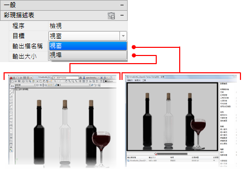

彩現的影像會顯示在視埠或「彩現視窗」中。
彩現場景時,影像可以顯示在視埠或「彩現視窗」中。這就是彩現目標
彩現目標在「彩現描述表」區段的「進階彩現設定」選項板中設定。預設設定為「視窗」。
如果將彩現目標設定為「視窗」,則彩現程式會自動開啟「彩現視窗」並處理影像。完成後,會顯示影像並建立歷程項目。隨著更多彩現的產生,它們會加入彩現歷程,以便您可以快速查看之前的影像,並進行比較以查看哪種影像具有所需的效果。您可以從「彩現視窗」儲存所需的影像。
如果將彩現目標設為「視埠」,則會彩現產生的影像並將其直接顯示在作用中的視埠中。由於不存在可用於比較前後產生的影像的彩現歷程項目,因此這實際上是一種一次性彩現。若要保留彩現到視埠的影像,請使用 SAVEIMG 指令儲存這些影像。
彩現至視埠永遠對比著您為繪製區設定的背景顏色來彩現。「彩現視窗」的背景顏色與該背景顏色相符。使用 REGEN 指令可重新整理顯示。
