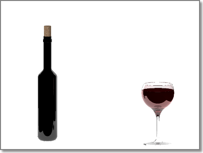

以下範例展示第一個酒瓶、其瓶塞以及酒杯的彩現選取。

在以下範例中,僅彩現了第三個酒瓶和酒杯周圍的面域。
將彩現程序設定為「裁剪」,可讓您指定要彩現視埠的較小面域。與窗選物件類似,您可以在視埠中設定矩形面域。面域中顯示的所有物件均會彩現。彩現程式會忽略面域之外的所有物件。
