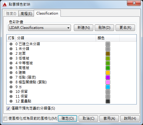

「分類」頁籤 (「點雲顏色對映」對話方塊)
編輯「分類」點雲風格化的色彩計畫設定。
強度、高程和分類風格化,會根據點雲中的相關點資料將點雲上色。您可以選擇預先定義的色彩計畫,例如「光譜」或「地球」,或建立您自己的計畫。您可以將相同的色彩計畫指定至「強度」和「高程」,或各自指定不同的計畫。每個分類都有一組單獨的計畫。
選項清單
會顯示以下選項。
色彩計畫
列示針對「分類」風格化定義的色彩計畫。選擇預先定義的色彩計畫,或建立您自己的計畫。
打開
選取或清除以展示或隱藏特定的分類。
顏色
按一下色彩以進行變更。
