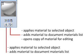

您無法修改 Autodesk 材料資源庫中的材料,但是可以將它們當做新材料的基礎。「材料編輯器」能提供光澤度、透明度、亮顯和材質等性質設定。可用的性質設定變更,取決於更新中的材料類型。

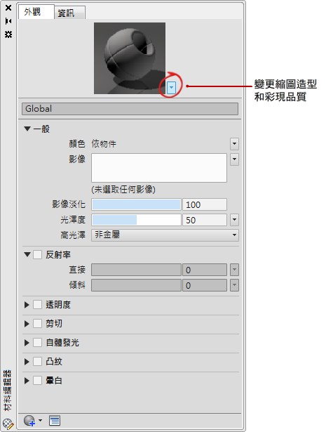

若要編輯設定,您可以按兩下材料樣本或使用快顯功能表。
編輯既有材料 (Autodesk 材料資源庫提供的材料),或使用一般材料。您做出的變更將會顯示在材料樣本預覽中。您可以變更顯示在預覽中的影像造型。
預設的一般材料具有下列性質。
