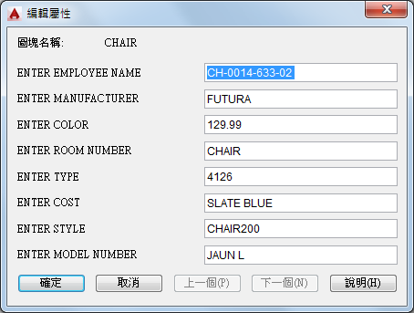

變更圖塊中的屬性資訊。
此對話方塊變更特定圖塊屬性的值。若要變更位置、高度與型式等屬性性質,請使用 -ATTEDIT。
會顯示以下選項。
指定選取的圖塊的名稱。對話方塊中將顯示圖塊中包含的每個屬性的值。
顯示圖塊中包含的前八個屬性。您可以編輯屬性值。但不能編輯被鎖住圖層的屬性值。
多行屬性顯示含有「文字格式化」工具列和尺規的「現地文字編輯器」。「文字格式化」工具列顯示為縮約版本還是完整版本取決於 ATTIPE 的設定。
若要使用功能變數做為值,請按一下右鍵,然後在快顯功能表上按一下「插入功能變數」,以顯示「功能變數」對話方塊。
顯示前八個屬性值 (如果有)。
顯示後八個屬性值 (如果有)。
