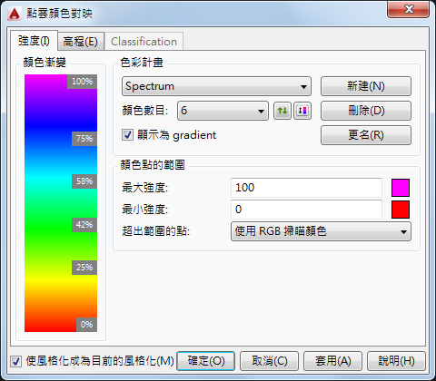

自訂色彩計畫
對於強度和高程型式化,您可以編輯色彩計畫的色帶或漸層,並變更套用顏色坡道的最小/最大範圍值。對於分類型式化,您可以指定每個分類品類所顯示的顏色。
自訂強度和高程類型化的色彩計畫
  1. 按一下「點雲」頁籤 「視覺化」面板 「顏色對映」
  2. 在「顏色對映」對話方塊上,按一下「強度」或「高程」頁籤。
  3. 依需要編輯色彩計畫設定、顏色漸變中的個別顏色和/或點的範圍。

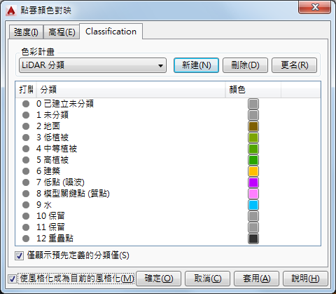

自訂分類型式化的色彩計畫
  2. 在「顏色對映」對話方塊上,按一下「分類」頁籤。
  3. 若要控制點雲中對應於每個分類之點的顯示,請按一下打開/關閉圖示來打開或關閉顯示。
  4. 若要變更為分類指定的顏色,請按一下對應的顏色方塊,並選取新顏色。
